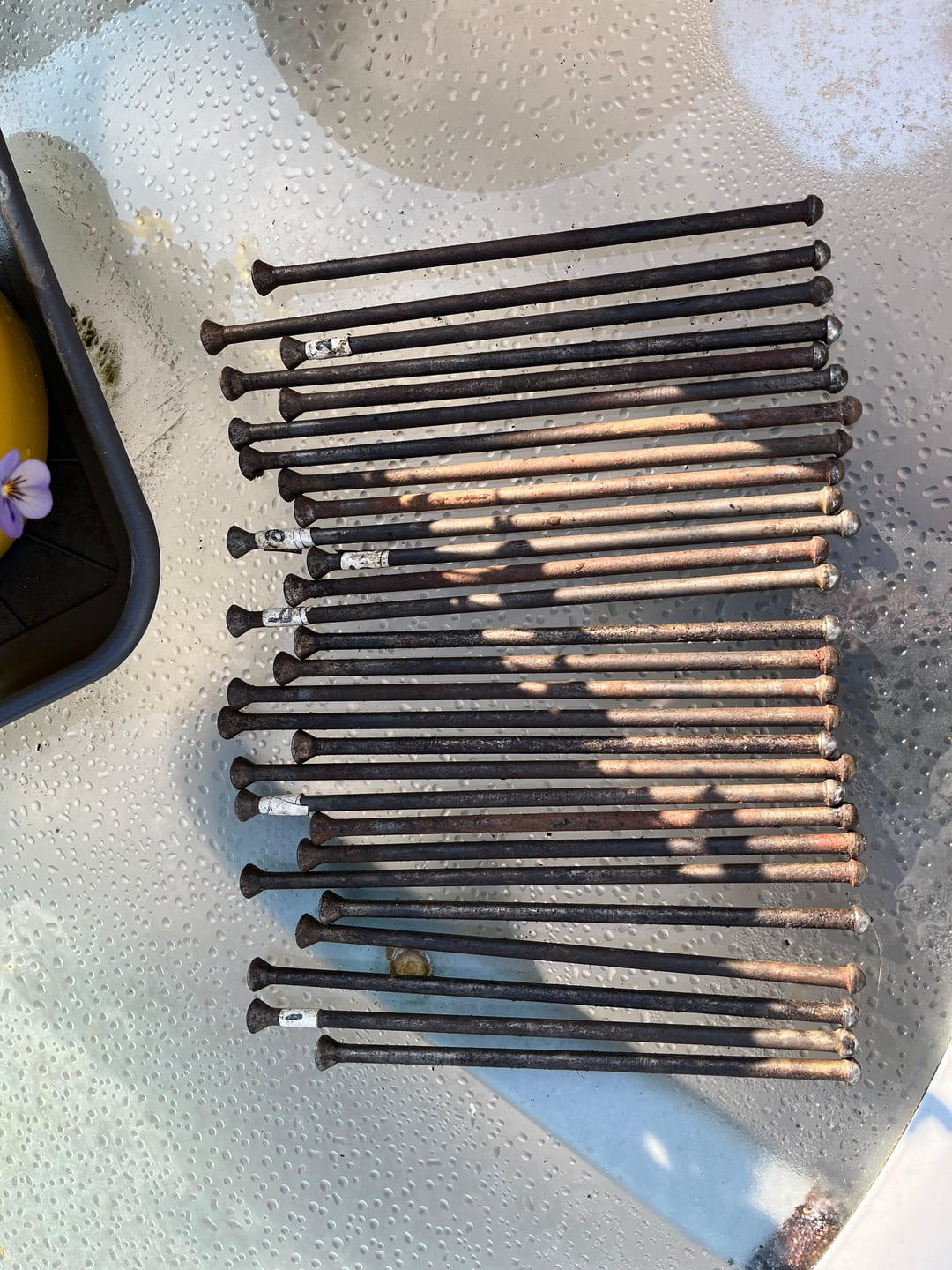

Zijn de stoterstangen van de 203 en 403 hetzelfde?
Ik heb nu een 403 blok voor in de 203 en ook een 403 kop. Maar ik heb er niet de stoterstangen bij dus kan ze niet vergelijken. Ik heb wel de stoterstangen van 203 blok. Kunnen die in 403 blok of is dat een andere maat?

Ben je er al uit, ik denk het haast wel, maar voor de zekerheid zal je even in de onderdelen boeken van de 203 en 493 moeten kijken.

Ik kan je helaas niet aan een antwoord helpen, maar eventueel heb ik wel een paar stoterstangen van verschillende lengte liggen voor je.

De 403 gebruikt afhankelijk van het motornummer:
0939.02 inlaat 6,5x181,1
0940.04 inlaat 6x190
0940.05 uitlaat 6x214
0940.07 uitlaat 6,5x209
Voor de 203 zijn een aantal gelijk op één na:
0940.04
0940.05
0940.06 inlaat 6x182,5
0940.07
