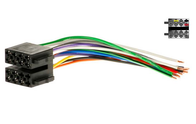

En als ze er al bij zaten, zien ze er vaak zo uit:
En dat betekent dat je aan het eind van dat stukje gekleurde draad tóch weer met stekkertjes moet klooien. Vaak krijg je dan zelfs nog een éxtra verbinding en geniet het de voorkeur om de stekkers direct achter op de radio te schuiven zonder connector/aansluitblok.
Overigens zou ik dan wel een goede tang gebruiken!
Ik heb bij het maken van de kabelboom van mijn Speedster een (zeer) goede 'kabelschoentang' aangeschaft en dat werkt toch wel top!
Zo eentje:
